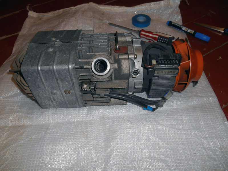

Прикрепляю фото.

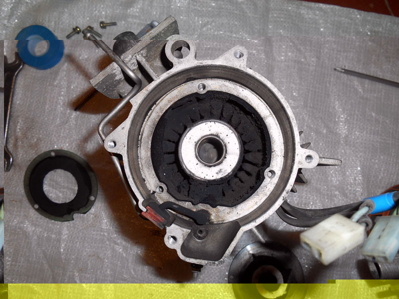

Вот так она выглядит из нутри...
Ребя, Что визуально бросается в глаза?
Нужно чистить сажу и зачем?

Горелку однозначно чистить! Проверь свечу накала еще.

Блин, а они её даже не открыли.. может из-за того что горелу не почистили, насос дальше не качает.
