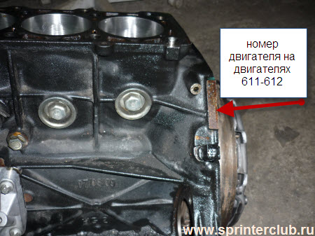

Где находится номер двигателя на Спринторе 411CDI ?

На блоке вертикально,где крепится коробка.
[attachment=0]P1000246.JPG[/attachment]
номер двигателя
номер двигателя

у меня в этом месте чистая площадка что значит где искать номер
Re: Номер двигателя CDI
Смотри тогда по бокам блока в районе опор. Будет прямоугольная площадка и на ней будет номер.
