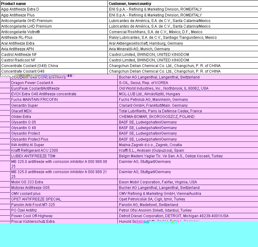

Извините, но кроме этого я ничего не нашел.Какой антифриз на мой мотор? МВ 310.1 или МВ 225.0 или МВ 325.0 ???
Re: Какой антифриз?
вам нужен лист одобрения 325.0

Спасибо Alexk.Нашел я A0009890825 (оригинал) по 400 руб.Бачки вроде по 1.5литра(в прайсе не пишется емкость).Заказал.
