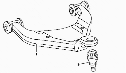

Могут.
[attachment=0]07.032.jpg[/attachment]
рычаг  и шаровая
рычаг и шаровая
