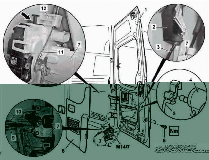

Всем привет. Ребята, возникла проблемка с задней дверью в 906м кузове. При появлении мороза ,отработав день загнал машину в тёплый гараж, утром опять на мороз , вечером опять в тёплый гараж и так несколько дней, потом утром на мороз через часа два открыл заднюю дверь , а закрыть не смог, замёрз тросик который соединяет наружную ручку с замком. Снял трос отогрел оттуда вода смазал обильно маслом , но это уже было прошлой зимой я пробовал вымывать и солярой, и вдешкой , имаслом веретёным, но хватает не очень на долго. Там трос от ручки до замка висит петлёй и там скапливается канденсат и замерзает. Вчера опять тоже-самое ,снял оттаял ,пролил оттайкий с силиконом , поставил. Незнаю на долго-ли. Я знаю знакомого на крафтере таже самая проблема. Кто нибуть ещё попадал в такую ситуацию?
Re: Замок задней двери в 906м
Это практически у каждого кто часто заезжает на мойку или в тепле машина стоит! И ни чего ты не сделаешь! Конструктивная особенность!
