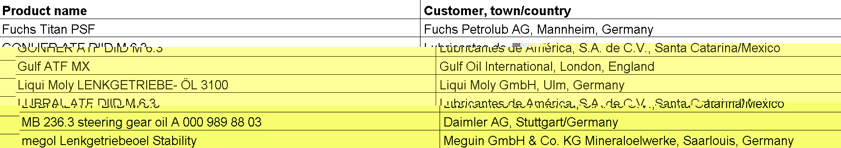

Если давно жидкость гидроусилителя не менял, то стоит поменять. В масле гура скапливается конденсат. И посмотреть измениться ли что. А для начала при заведенном моторе попробуй WD-40 побрызгать на ремень с внутренней и наружной стороны.
Вот лист одобрения по маслам в гур.
лист одобрения MB236.3
лист одобрения 236.3.jpg (128.34 КБ) 24716 просмотров

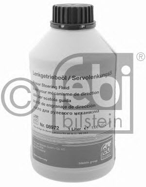

Или масло фирмы феби № 08972, оно более распространено для продажи.
Масло для гидроусилителя мерседес спринтер
Масло 08972.jpg (18.91 КБ) 24716 просмотров
