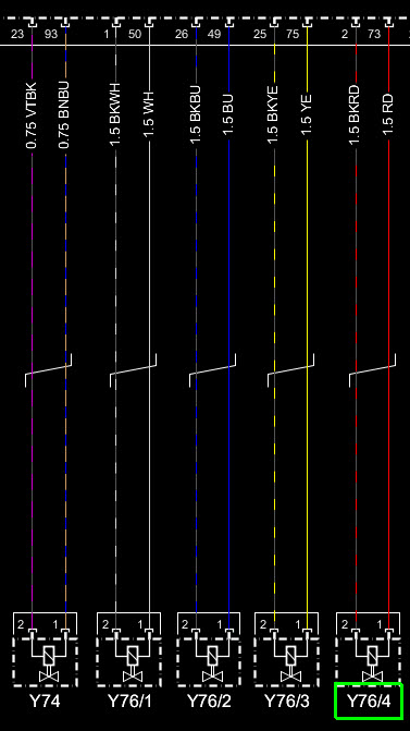

Однозначно электрика...... начни с проверки проводов на форсунки.
Электро схема на форсунки

alexk писал(а):Однозначно электрика...... начни с проверки проводов на форсунки.
Спасибо за схему, попробую.
