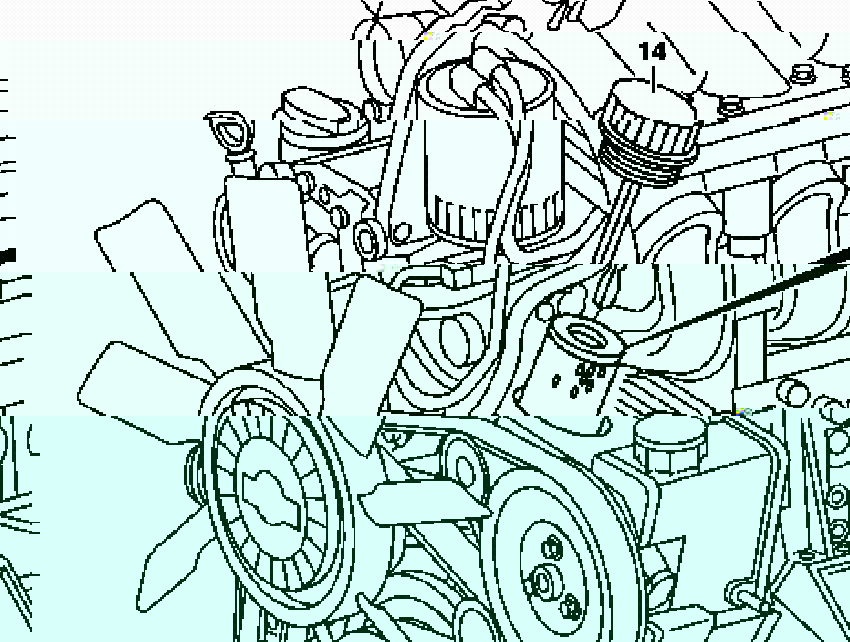

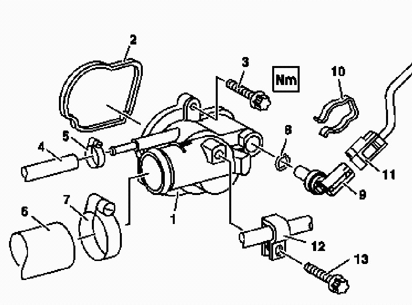

На CDIшных моторах, я заметил, термостат "долгоиграющий". Его чаще меняют из за датчика температуры который на нем стоит! Он прикепает к корпусу и его не вытащишь. Что бы заменить его нужно выкрутить маслянный фильтр, точнее его крышку.
термостат cdi
термостат cdi
замена термостата
замена термостата
Re: Замена термостата двг.2.7л CDI
Заказал термостат,а он не подошёл,привезли от фольца.Так как родной уже снял ,то отпилил от штока термостата миллиметра три и установил обратно на двг.Стал быстрее прогреваться двг.При скорости 80-90км\ч, за 60км пути, температура стабильно держалась в пределах 80-85град, при нуле градусов с наружи.Жду когда доставят родной,датчик О.Ж не прикипел.
