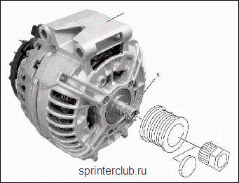

Нужно заменить обгонную муфту на генераторе, скорее всего она заклинила и поэтому ремень скачет.
Генератор 611981
Генератор 611981

Такая же вибрация и шум появилась после длительной быстрой (120-140) поездки.
Прыгал натяжитель ремня.
После замены муфты генератора всё прошло. Муфта стоит 90$.
