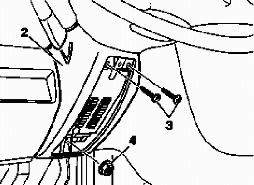

Под рулем есть окошко с винтом, открываешь окошко и увидишь предохранители и под ними два реле будут. Серого цвета. Одно из низ и как раз и отвечает за поворотники и аварийку. P.S подходит от Лада Калина.
Re: Поворотники глючат
Вот в WISе наковырял картинку.
блок предохранителей мерседес спринтер 2000-2006
