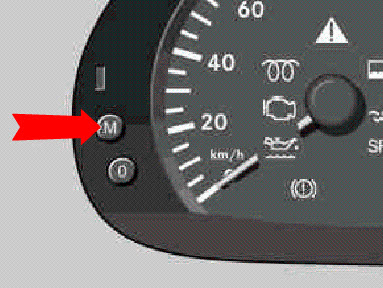

Всем привет! Как на Спринтере-509CDI самостоятельно обнулить сервис счётчик на щитке приборов после смены масла в ДВС?
Re: Сервис-счётчик. 906
Данная процедура для автомобилей без мультируля.
1) Включить зажигание
2) Нажать и удерживать кнопку 0 до появления сигнала зумера
3) Нажать кнопку М и удерживать до тех пор пока на дисплее не появиться надпись "rESEt.51 или rESEt 229.5 или rESEt.31 или rESEt 229.3"
4) Нажать кнопку 0 на 3 секунды, отпустить и потом заново нажать.
Панель приборов Мерседес Спринтер

Пробовал сегодня не получилось... После слива и потом когда новое залил пробовал ничего. Может быть из-за того, что в прошлый раз не обнуляли?
Re: Сервис-счётчик Спринтер 906
talgat писал(а):Пробовал сегодня не получилось... После слива и потом когда новое залил пробовал ничего. Может быть из-за того, что в прошлый раз не обнуляли?
Может и из за этого! Попробуйте сначала стар диагнозисом обнулить! В WISе четко написана такая инструкция.

после включения зажигания надо дождаться пока загорится на табло пробег двигателя,потом выполнять п.2) и т.д.
