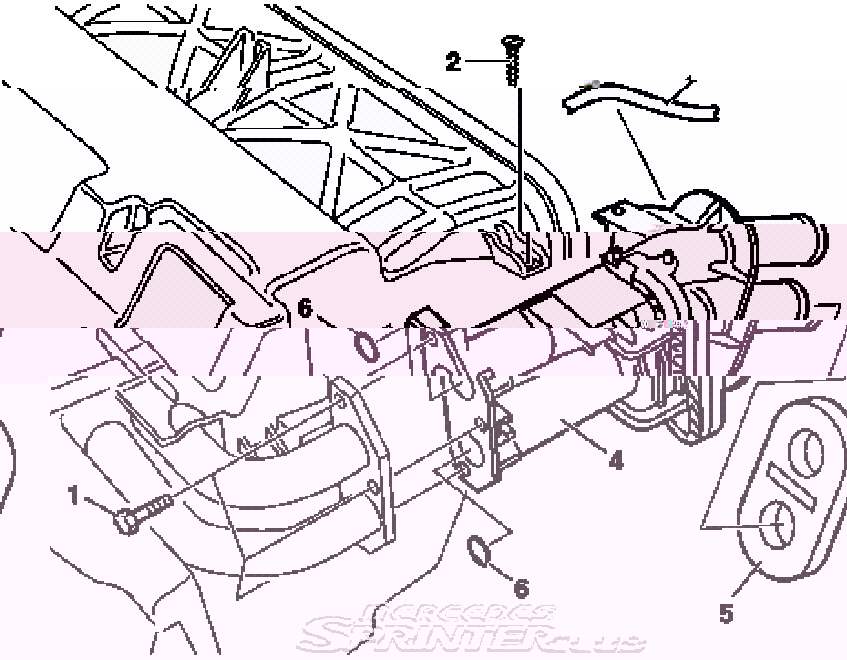

Течь могла быть с крана печки, или вместе соединения крана с радиатором печки. см рисунок
печка мерседес спринтер
кран печки.jpg (160.83 КБ) 23570 просмотров
