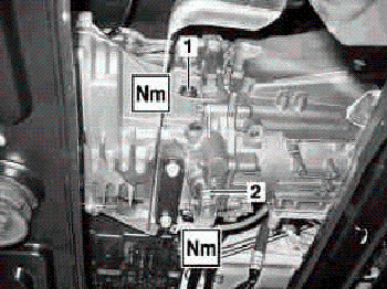

Какое масло в коробку,и как проверить уровень,сколько должно быть?
Re: Какое масло в 906 2008г.в?
Если у тебя механическая КПП то масло заливать согласно листу одобрения MB 235.10 МОБИЛовское масло называется Gear Oil MB317.
Замена масла :
1) Маслозаливная пробка, она же уровень масла. Масло должно быть четко по уровню пробки.
2) Сливная пробка.
Кпп вид снизу
Кпп вид снизу
