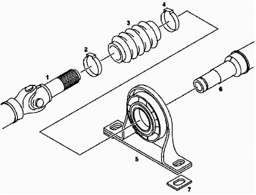

Подскажите пож-та Спринтер 311 MAXI 2008г.в. зашумели оба подвесных подшипника . Оригинал дороговат (9500р\шт), есть ли какой нибудь другой вариант ?

Бывают турецкие цена от 3-5 т.р. У меня есть оригинальный намного дешевле чем 9500. 89266014163
Re: Подвесной
Прежде чем менять подвесные нужно тщательно исследовать крестовины, если закусывает или с усилием возвращается от руки в горизонталь - однознаная замена карданного вала.

Ага! Кардан одно из слабых мест нового Спринтера. Подвесные подшипники летят на них со скоростью света. Недавно в магазине видел оригинальный подвесной с защитными шайбами как на старом спринтере. Не успел переписать номер запчасти :cry:

Турция 2800
