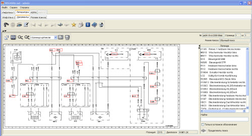

Ищи в снти программу Wis net. Это программа по ремонту всех мерседесов.
Wis net
Wis net
