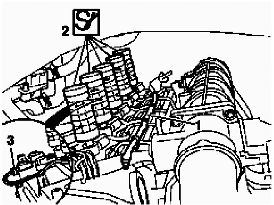

С вебасто свечи не нужны.У тебя не создаётся нужного давления в рейки.Если с топливо проводом до тнвд всё нармально,то виновником может быть ТНВД,клапан на нём, насос низкого давления форсунки сливают в обратку и клапан-регулятор давления на топ рейки.Это самые распространённые причины в твоём случае.Нужно начать с проверки форсунок на слив в обратку,если они не причём ,то менять регулятор,это если своими силами,без диагностики.Самим для проверки форс на слив в обратку делают тест с шприцами.Фотография не раскрывается с этим тестом ,может кто другой выложит.Да , из за одной форсунки это может происходить.
Тест форсунок на слив по обратке
