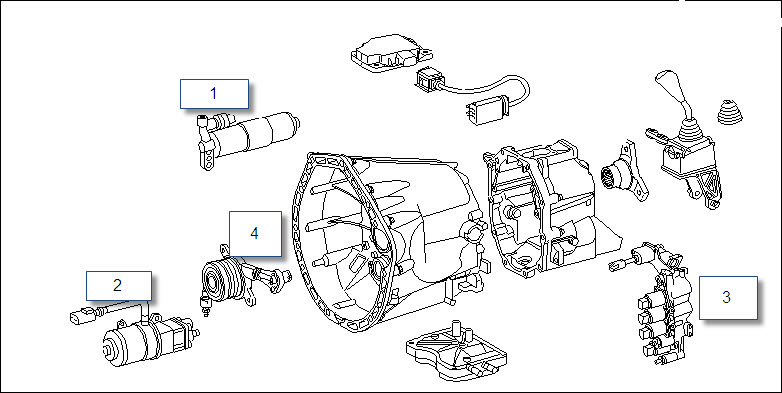

Re: проблемы при переключении АКПП(Sprintshift)
Вот схематический писунок что чаще всего ломается на коробке SSG SprintShift
Схема СпринтШифт
Схема СпринтШифт
1)Гидроаккумулятор
2)гидронасос
3)Блок клапанов
4)выжимной (крайне редко)
