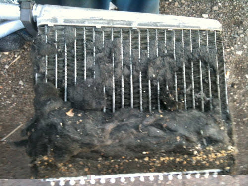

Всем доброго времени суток! Хочу поделиться своим опытом! Спринтер 413CDI одна сторона хорошо дует, из другой стороны вообще холодный воздух! Думал воздух в печки стоит, но оказалось все намного проще. Заехал в сервис и парни сразу же предложили промыть радиатор печки, сказали что у каждого третьего по осени сейчас такая проблемма.
радиатор печки до ....
Вывод, не экономьте на салонных фильтрах. За работу отдал 6000 т.р. Оказывается если промывать радиатор печки, то нужно разобрать почти всю панель. Кому надо, дам телефон сервиса. Пишите в личку.

печка бы у тебя наоборот грела-бы как в аду, просто бы поток воздуха меньше был. Они тебе наверное также тяги воздушных заслонок отрегулировали и почистили, иначе это ненадолго, но фильтр должен стоять по-любому!!!!!!! я в смоленске за эту работу беру 5000р, только еще одну мульку ставлю -сам придумал чтобы заслонки открывались более открыто. так что если кому надо в смоленске помочь по этой проблеме вот мой т. 8-915-655-73-95
