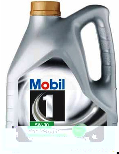

Своим клиентам я рекомендую Mobil 1 ESP, т.к оно специально разработано для автомобилей EURO 4 с сажевым фильтром
Mobil 1 ESP Formula 5W-30
