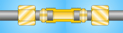

limpi
У меня спринтер 2002 года,база средняя, регулятор потёк, хочу его анулировать. Насколько это повредит машине ?
Re: Регулятор давления тормозной системы - Помогите!!!!
Добавлено: 14 июл 2013, 10:11
limpi
И ещё интересно кто и как обходил колдун
Добавлено: 14 июл 2013, 10:58
foks
продаются специальные муфты для удаления крана, покупал у тех кто торгует тормозными трубками.
Главное не перепутать какую куда прикрутить.
