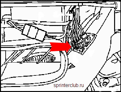

Не работают первая, вторая и третья скорость мотора отопителя.
Re: Не работают с 1 по 3 скорости печки?
Нужно поменять сопротивдение (резистор) мотора печки. Находится оно около мотора печки.
Сопротивление мотора печки
У меня такая же проблемма была. Когда покупал в магазине этот резистор мне рассказали возможные причины выхода из строя это штуковины.
1) Если на моторе печки подклинивают подшипники и он тяжело крутиться начинает греться резистор и сгорает.
2) Если направления воздуха направлено на водителя а обдув закрыт, то мотору тяжело крутиться становится и опять нагревается резистор и сгорает.

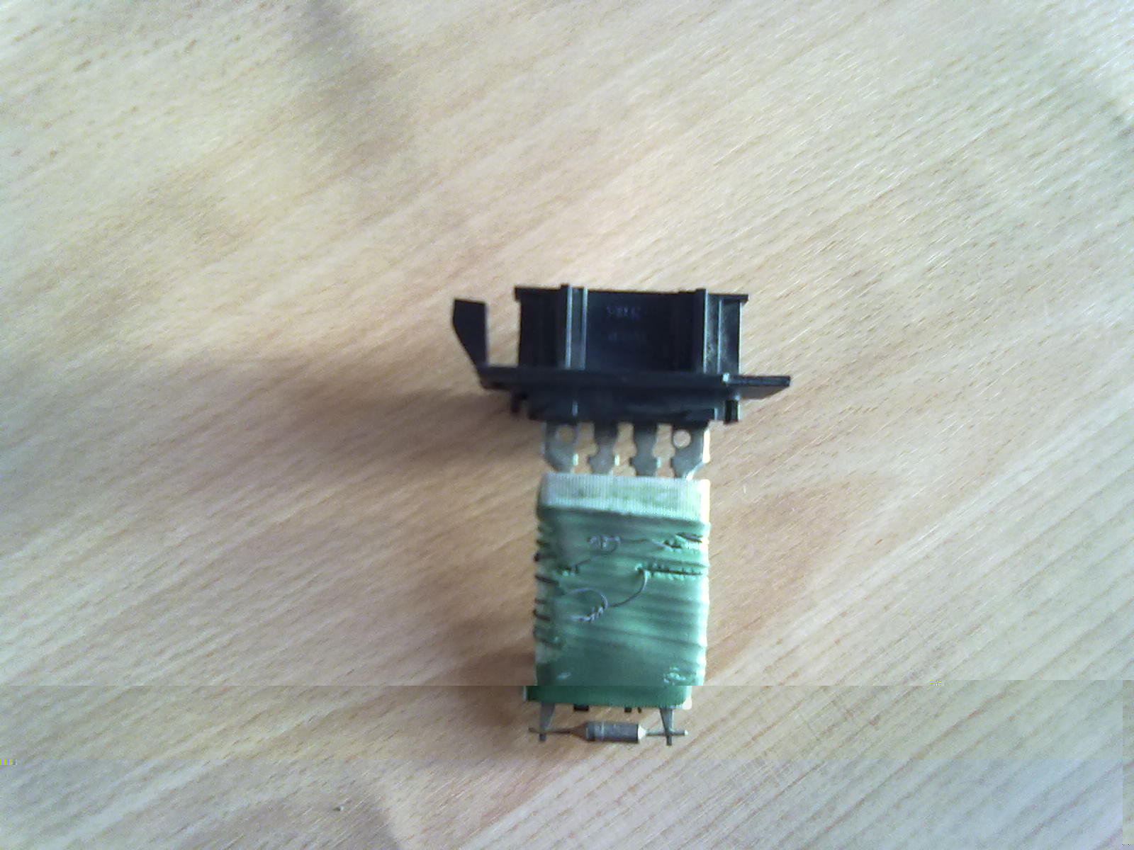

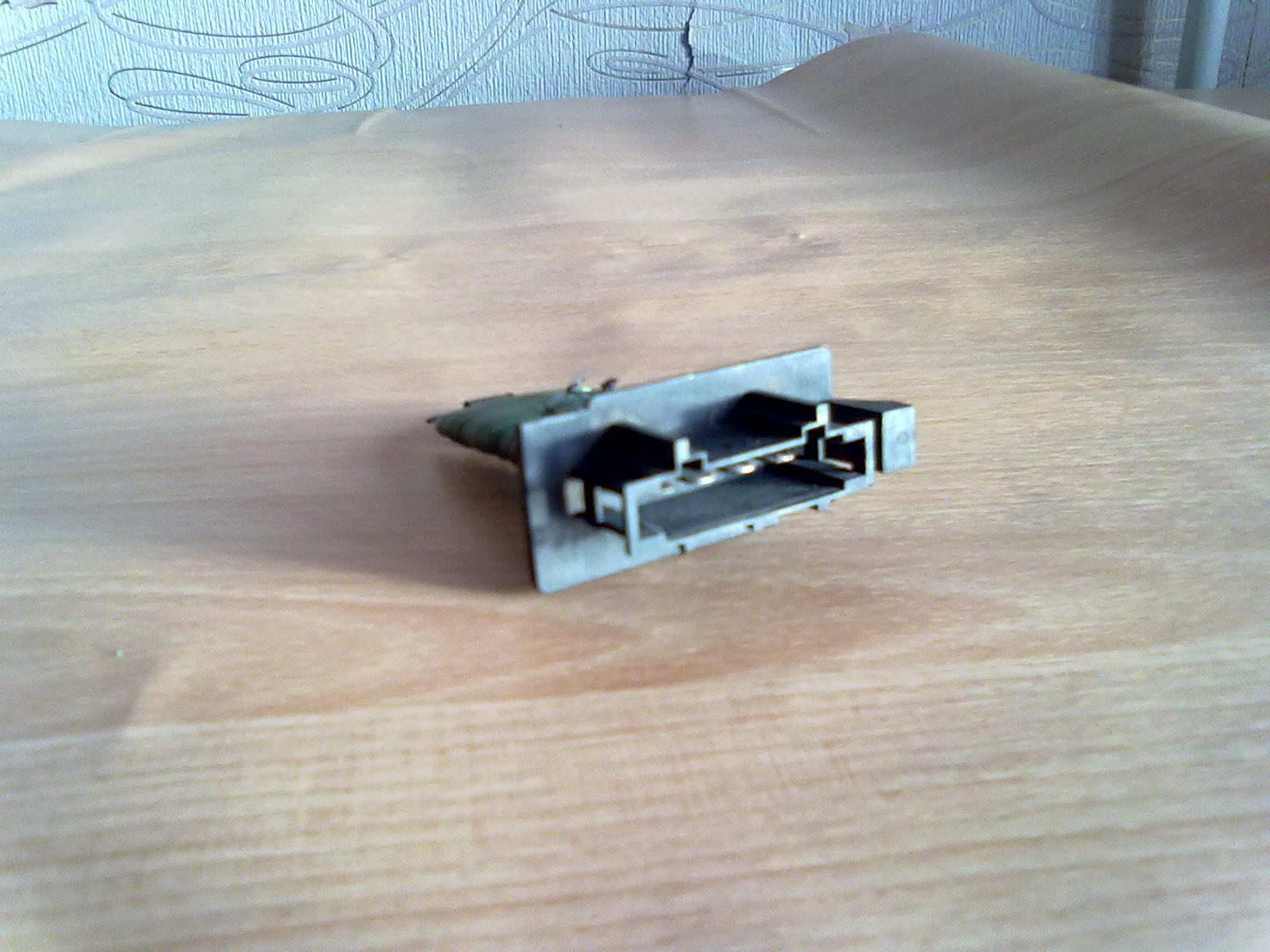

2004г\ 208CDI таже прблема,заказал реастат,пришёл не тот,достал свой(см.фото),подскажите как его заказать,какая маркировка его?
kosmos
Зарегистрирован: 04 окт 2010, 12:51
Сообщение kosmos »
aleksandr писал(а):Нужно поменять сопротивдение (резистор) мотора печки. Находится оно около мотора печки.
всё верно НО какая маркировка???
